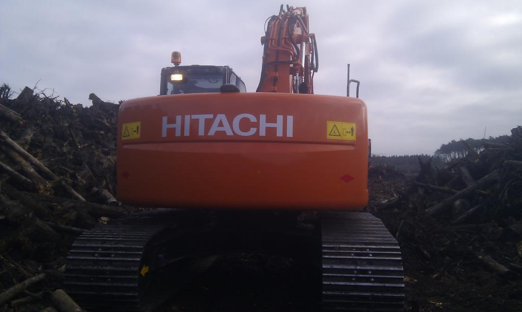

Dans ce domaine j'aime bien l'arrière des Hitachi 225uslc, avec le sourire du contre-poids!
Messages: 2 463
MessagePosté le: Dim 13 Mai 2012 - 11:37    Sujet du message: Pelles "compactes" a chenilles Répondre en citant
ce genre de cul? Mr. Green
il me semble pas que ce soit celui ci dont tu parles, avec le sourire, car cette version est effectivement compacte mais pas autant que sa soeur "réelle" compacte où l'on voit le contre poid s'agrandir en son milieu puis rejoindre la hauteur des capots de chaque cotés...

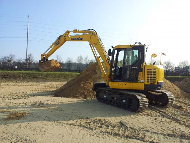

Komatsu PC118MR-8
