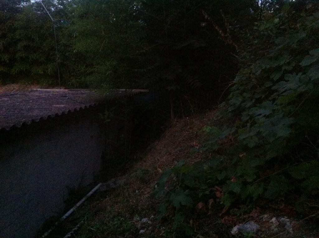

Bonjour a tous !
Je cherche a gagner un peut de place derrière chez moi....
J'aimerais decaisser a fin d'enlever cette terre qui st contre le mur de ma maison  , mais aussi pouvoir fair un passage d'environ 2 mètre.
Un mur de soutenement est obligatoir ou bien un talutage est envisageable? Une bonne partie de la terre en surface semble être du rapportée et un mélangede végétation
Merci a tous pour vos avis

MessagePosté le: Dim 19 Juil 2015 - 20:29    Sujet du message: AVIS talutage Répondre en citant
Bonsoir
A 2 metres j'ai 2m70 de talut mais a ce niveau la, le talut existant par en pente 45 degres environ
Pour la terre, j'ai ma mini pelle et une dumper a chenille
Bonne soiree

MessagePosté le: Jeu 23 Juil 2015 - 21:15    Sujet du message: AVIS talutage Répondre en citant
Bonsoir
non pas dans ce secteur ... après sa fait des années que c'est comme cela ,il y a eu une accumulation de vegetaux assez important au pied de ma maison, c'est pas vraiment a 100% de la terre mais beaucoup d'umus et de reste de vegetaux...
aprés malgrés les forte pluie ces dernier année il n'y a eu aucun souci de mouvement de terrain ,
pensez vous que si je décaisse que 1 metre de large de quoi aéré le derrière de ma maison ,il y a un risque que tous le terrain parte ?
Merci a tous
bonne soirée
Messages: 13 046
MessagePosté le: Jeu 23 Juil 2015 - 22:11    Sujet du message: AVIS talutage Répondre en citant
Deux croquis qui donnent deux procédés ...
Je pense qu'un "mix" serait surement le moins cher et le + simple
2 rangées de blocs au pied du talus + un bâchage avec en haut une protection du ruissellement

MessagePosté le: Ven 24 Juil 2015 - 05:30    Sujet du message: AVIS talutage Répondre en citant
bonsoir merci pour tes croquis !
si je fait 2 escalier le poids en pied de mur est t-il moins important ?
Messages: 13 046
MessagePosté le: Ven 24 Juil 2015 - 05:33    Sujet du message: AVIS talutage Répondre en citant
Salut "franck" ...
Bien évidement tu diminue le poids !!!

MessagePosté le: Jeu 30 Juil 2015 - 17:25    Sujet du message: AVIS talutage Répondre en citant
Avec un peu de retard, j'ouvre ce sujet et me permet de donner un petit conseil
Il faut surtout se rapprocher d'un fournisseur qui, en fonction des matériaux choisis procédera à un calcul de charge, de mouvement renversant de la semelle, de l’épaisseur de celle-ci, de son ferraillage
ou dans la solution de murs poids ou en L préfabrique te donnera la solution la meilleure et la plus économique
Beaucoup d’éléments rentrent en compte dans ce calcul (nature du terrain, hauteur à soutenir, angle de glissement des materiaux de remblai, normes para sismiques -surtout dans ton coin -, et bien d'autres paramètres) et tout cela ne s'improvise pas en balançant des blocs à bancher et 3 bouts de ferraille
Cela aussi te servira au niveau de ton assurance RC de ton habitation en cas de problème
