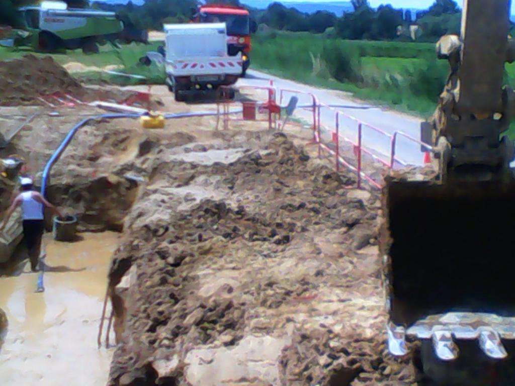

 bonjour
nouveaux taf en intérim:
15 km de trancher de fait part une autre équipe.
pour moi réalisation d' une chambre de tirage : profondeur 2m30 X longueur 12m X largeur 3m
il 5 petit PE diam 50 et 2 de dim 120 ( pas sur des diamètres je regarderait sa )

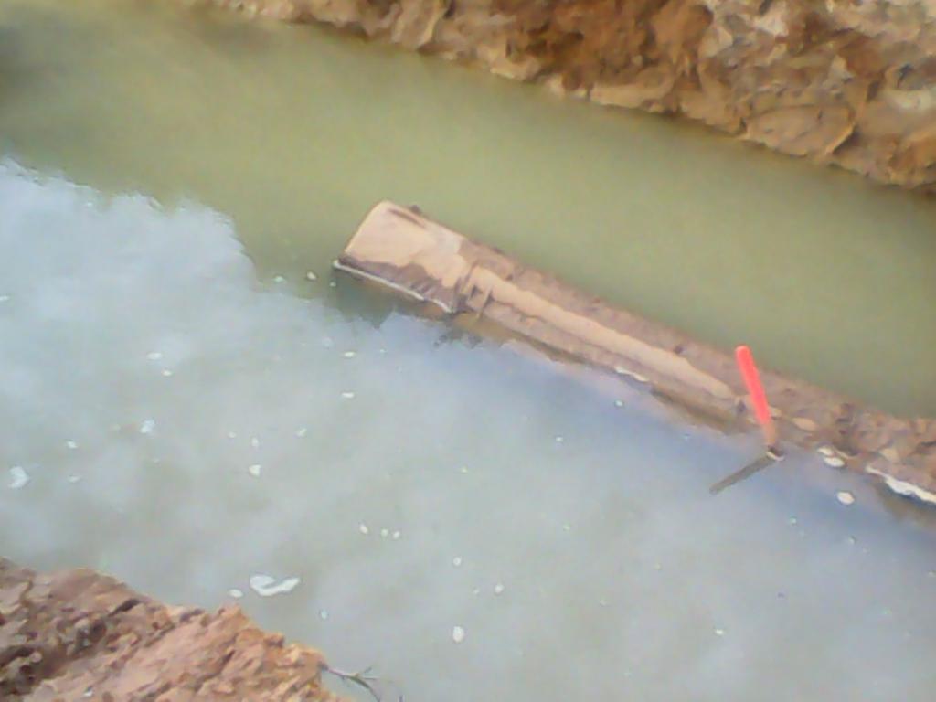

le principal problème et que la chambre est au milieux des champs qui sont arroser et il y a pas mal de petits canaux '( la première chambre elle est pleine d'eau ( dimension idem et pomper 10 heures par jours, et bien sur plus haute que la ou je suis )
url=http://technique-tp.leforum.eu/image/110/6/1/3/img00178-4bc55e8.jpg.htm]
[/url]
pour la machine pc138 us-8 de location pour la partie terrassement et manitou 17 m pour la manutention
c'est la première pc138 que je conduit et franchement ça marche pas mal !

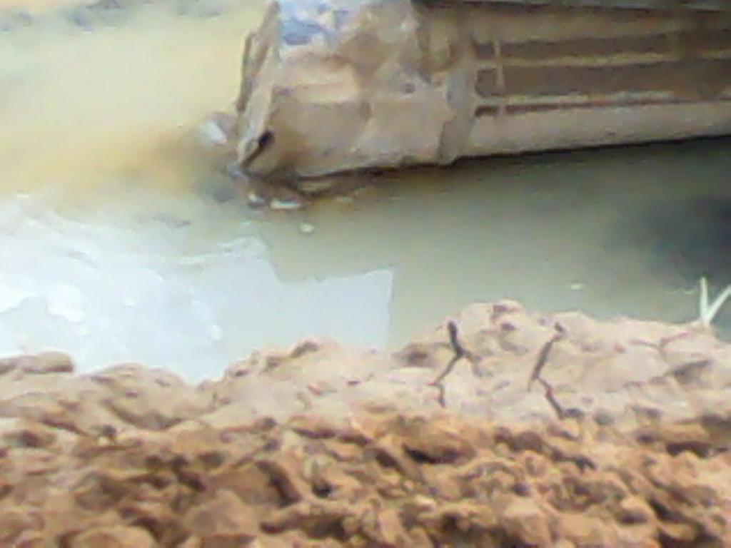

on à tenté de faire un béton de propreté pour que le personnel a pied puis bosser sans se noyer  Mr. Green
angle droit de la dernière photo, ils sont un morceau d'anneler pour évacuer l'eau, elle remonte par la

voila le résulta avec le béton  :ban:

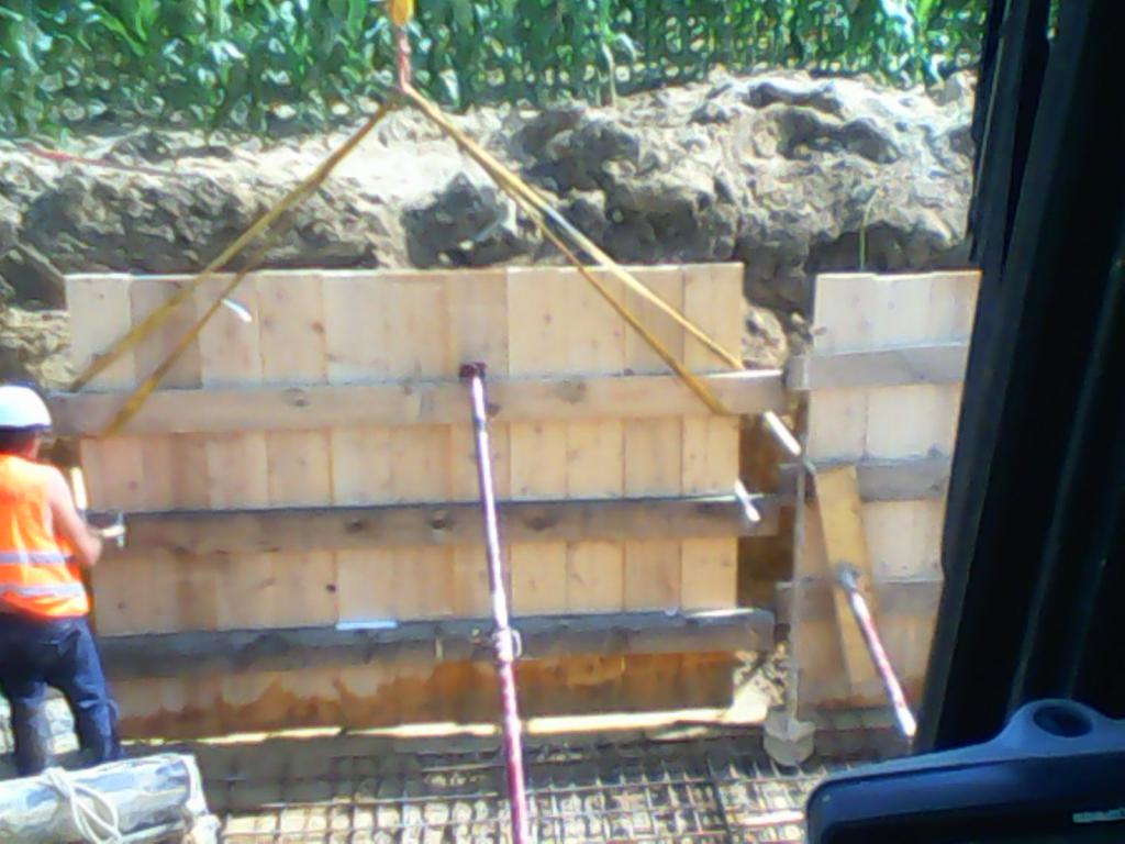

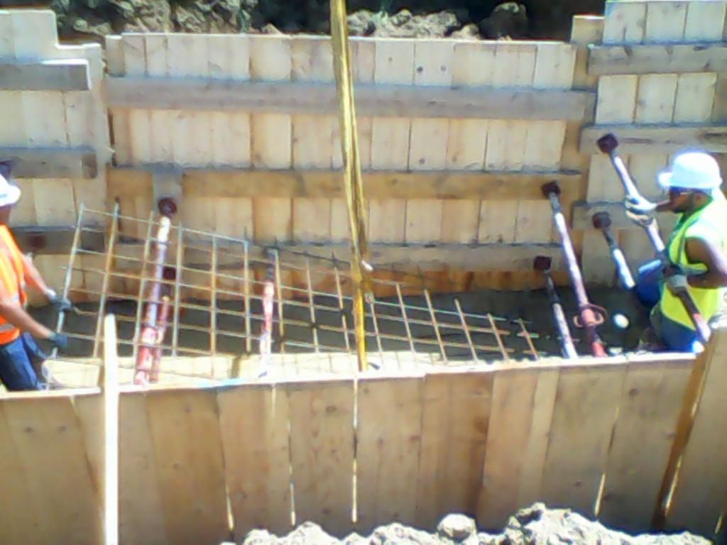

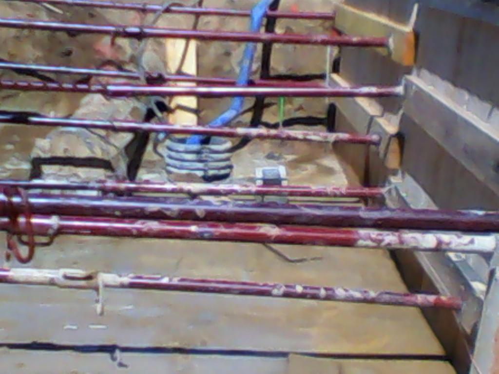

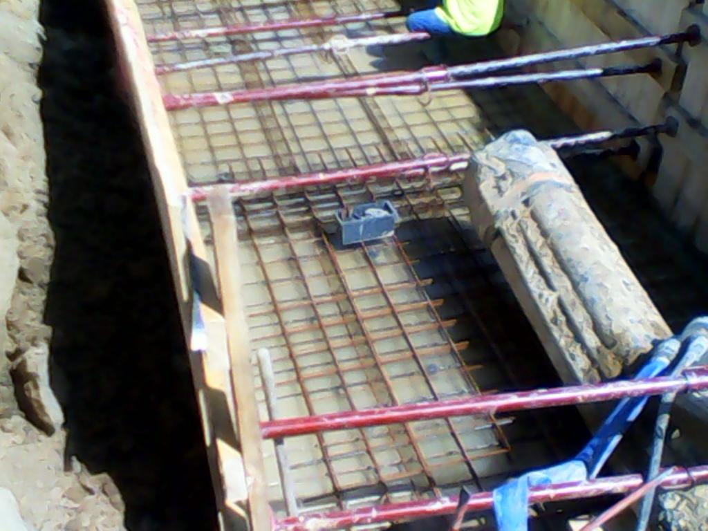

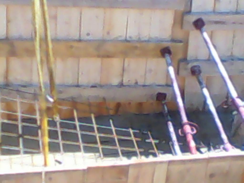

suite du chantier
blindage : panneaux de bois fait maison
mis en en place des plaque de treillis soude deux plaque superposer
et a faire passer entre les étais

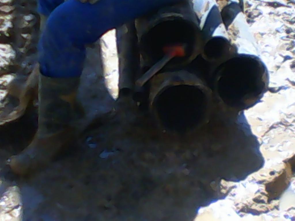

photos de la première partie blinder
photo des fourreaux

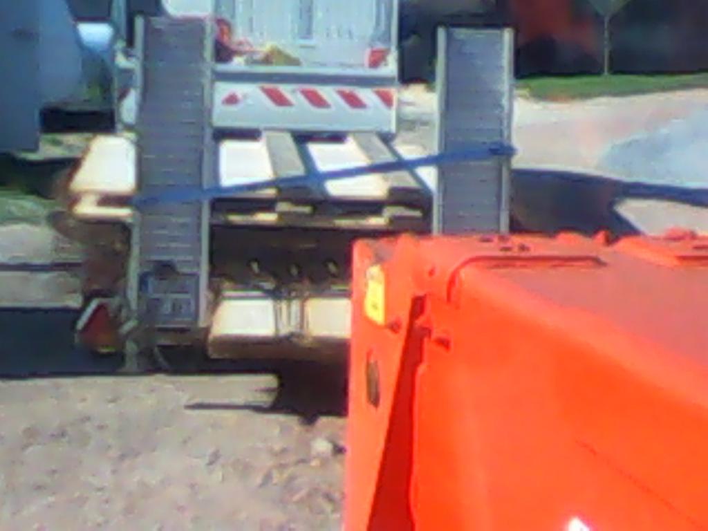

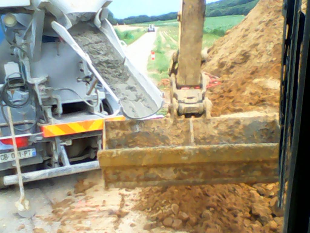

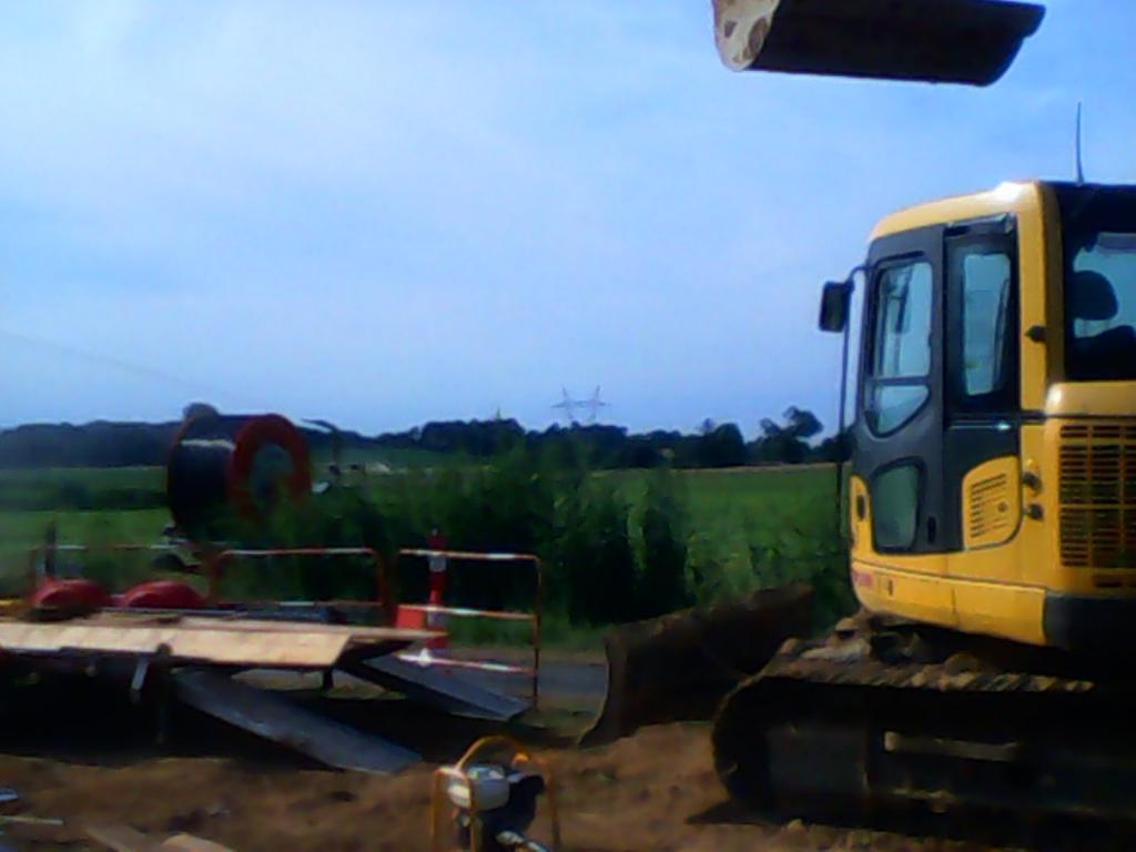

chargement

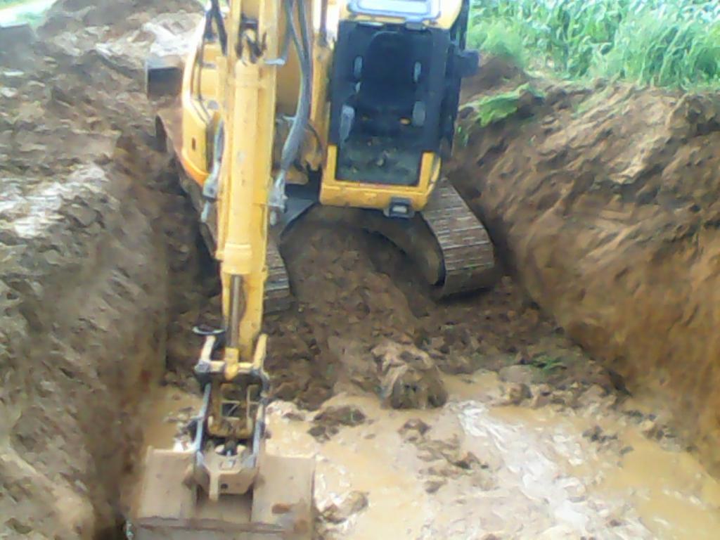

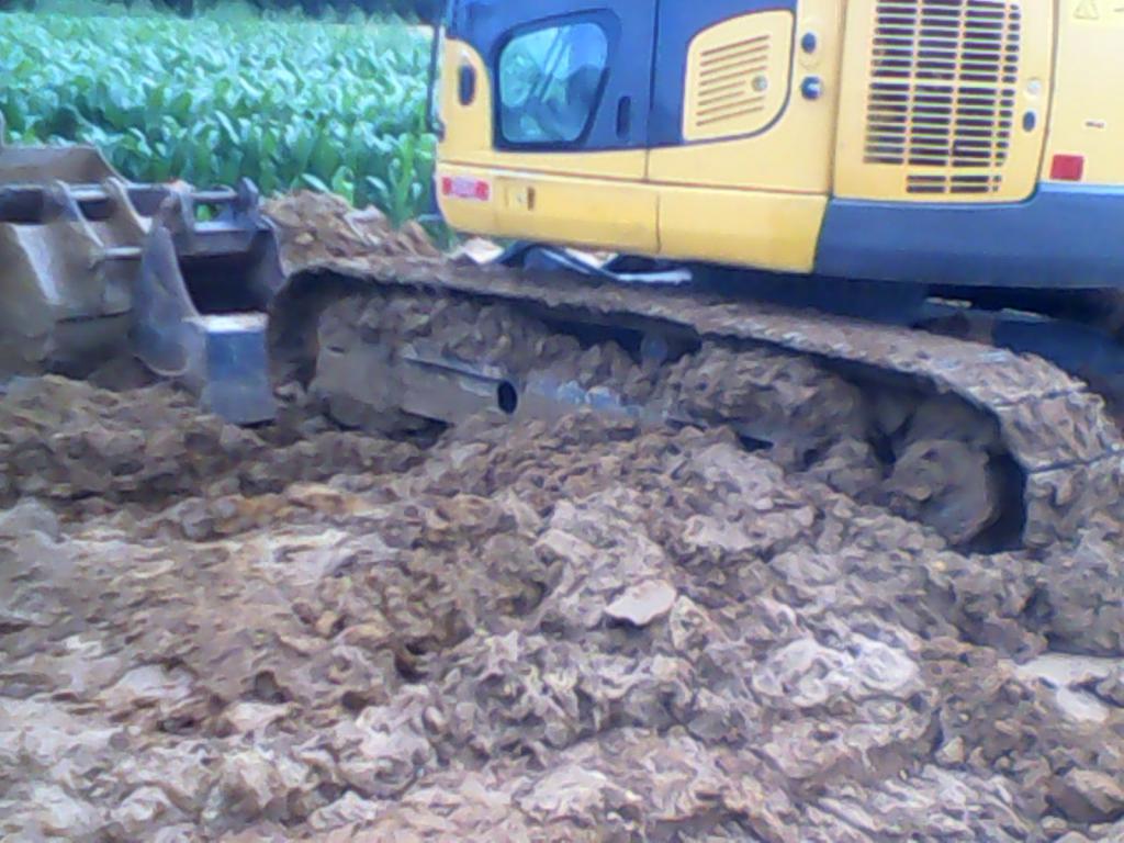

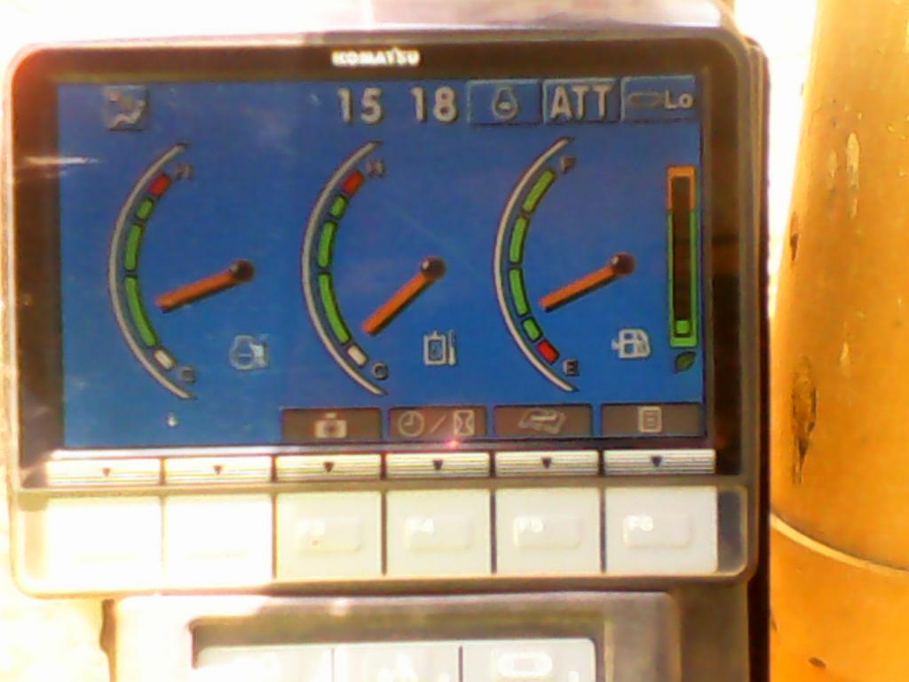

la pelle

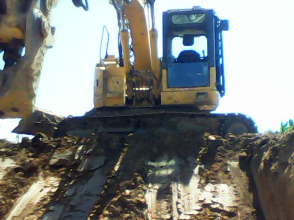

toujours la pelle
