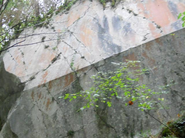

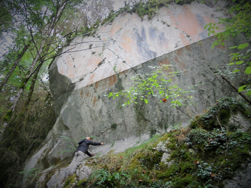

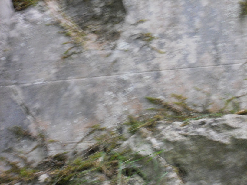

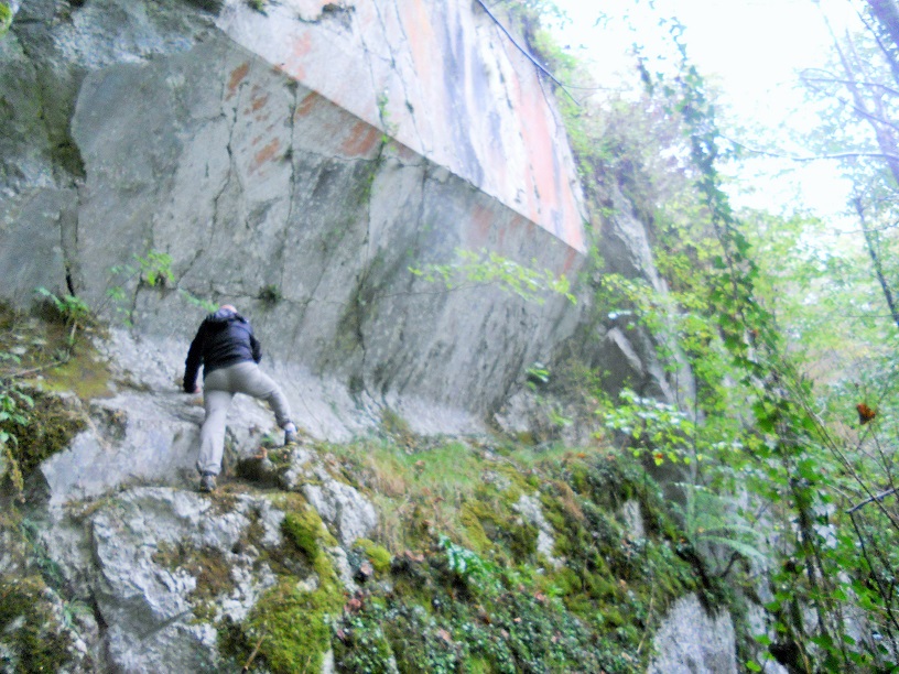

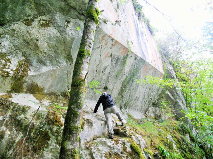

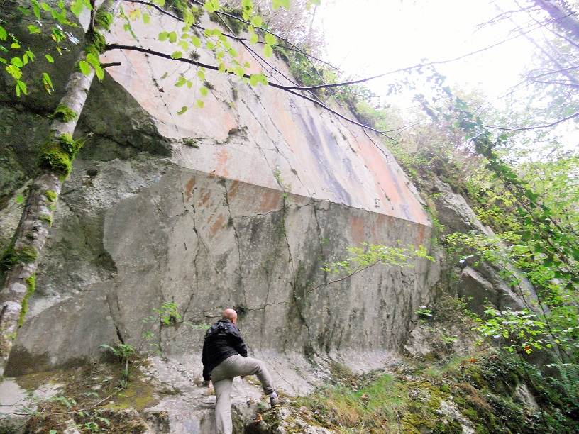

MessagePosté le: Mer 10 Oct 2018 - 00:28    Sujet du message: taille d'un rocher . Répondre en citant
bonjour ,
je ne sais pas si je suis dans la bonne rubrique mais voici ma demande .
je précise , que je ne suis pas du tout dans le domaine du TP et
que je ne connais rien dans le domaine de la taille des rochers .
je voudrais juste savoir , de qu'elle façon a pu etre tailler ce rocher ,
par quelle machine ? .
lors d'une rando dans les pyrénées avec un ami , au détour d'un
chemin ce dernier a apperçu un rocher taillé .
après des recherches faites sur le net , j'ai croisé votre forum et j'espère
donc avoir une ou des réponses .
merci .
ci après , des photos .
ce rocher est a environ a 20 a 30 metres du chemin que nous empruntions .
pas d'accès pour une machine .
le terrain est vraiment très pentu en bas de ce rocher
les restes de la découpe , se trouve au pied du rocher .
pas très facile d'accès meme a pied
des rainures horizontales  sur toute la longueur  ( profondeur 4 mm et largeur 4 mm )
espacées d'environ 35 cm .
vous remarquerez aussi que la base de la découpe est arrondie
en forme de gouttière sur toute la longueur avec une partie bombée .( la ou se trouve les mains de la personne )
la paroi est lisse comme polie .
hauteur environ 8 m et largeur environ 6 m .
pas de carriere dans ce lieu
pas de réseau électrique
pas d'eau courante
voila , un mystère a éclaircir .
merci pour vos réponses
Messages: 4 738
MessagePosté le: Mer 10 Oct 2018 - 20:38    Sujet du message: Carrière Loegel Rothbach [67/Bas-Rhin] Répondre en citant
Je pense que ca a étais fait avec un fil au diamant ça pourrait expliquer le polissage!!!
Ou an forage ??? DE toute façon vue la végétation autour ca fait un moment !!!
La qualité du granit n étais pas exploitable donc il on abandonner le chantier
Les spécialistes vont te répondre !!!
marmail
Inscrit le: 09 Oct 2018
Messages: 2
Localisation: midi-pyrénées
MessagePosté le: Mer 10 Oct 2018 - 22:33    Sujet du message: Carrière Loegel Rothbach [67/Bas-Rhin] Répondre en citant
merci Obelix pour ta réponse .
une machine pour couper avec un cable a besoin d'électricité et d'un réseau d'eau
hors , dans cet endroit , ni eau ni électricité .
nous sommes en montagne .
http://fr.ssdiamondwire.com/
