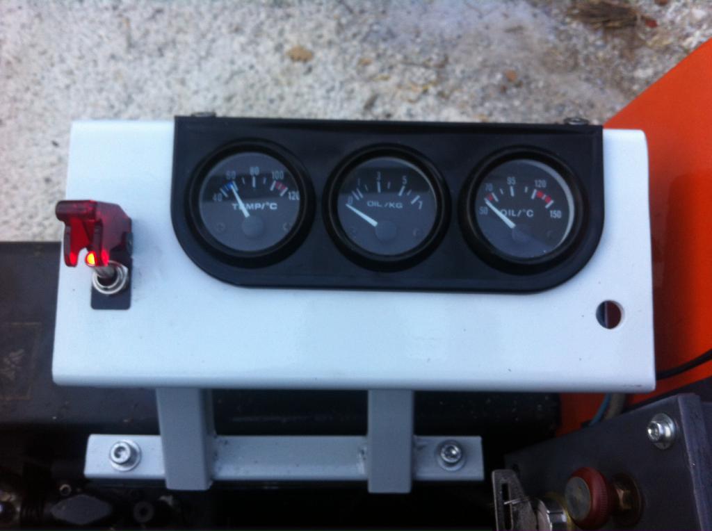

bonjour
voici d'autre photo , les lumiere de trafvail mise en place , et le combiné d'instrument avec pression d'huile , température moteur et température d'huile , et un inter pour les lumièrs
j'ai trouvé un solenoide pour l'aret moteur , car d'origine il s’arrête avec une tirette a cable
a trés bientot

MessagePosté le: Mer 15 Juil 2015 - 22:04    Sujet du message: Restauration PEL job EB10 refection pompe injection Répondre en citant
Elle prend de l'allure cette minipelle ! Les lumières crachent !!! Presque trop lol
Tu vas recouvrir le canopy ?

MessagePosté le: Mer 15 Juil 2015 - 22:35    Sujet du message: Restauration PEL job EB10 refection pompe injection Répondre en citant
Bonsoir
Oui je vais decouper une tole pour fair le toit
Les spot led ne font que 18w chacun mais eclaire plus qu'un spot halogene de 50w
A bientot
