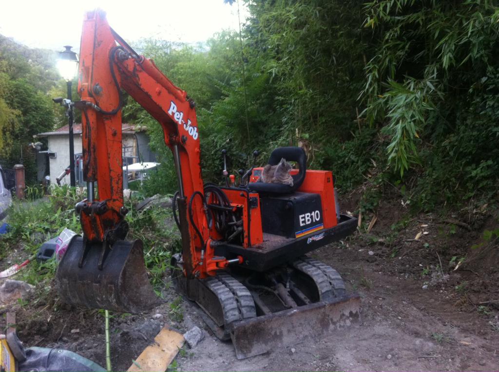

voici la photo de la machine, désolée pour le retard j'ai eu des grosse journée...
je ne suis pas retournée faire un test plus approfondi, cependant  autour de moi , je ne trouve aucune machine dans cette ordre de prix , ou alors avec des réparations de malades
Elle a exactement 3169 H , quel sont les pannes fréquente  qui arrive a cette age?

Bon beh voila la mini pelle chez moi :)
prix : 4650 € livré avec 3 godet d'on un codet de curage
Controle rapide, vidange des réducteur ( sur un des 2 l'huile était couleur terre ,maron) , graissage de tous les point , réglage de la pompe a injection, contrôle température moteur ok , jeu ok , revoir les axe et bague du godet

Salut "franc" ...
T'as fais deux heureux , toi et ton chat , il à l'air d'aimer ta pelle !!
Scuze , j'étais pas en France depuis une semaine , j'avais pas suivi ton achat
Elle à l'air propre ta pelle , pas de soucis ...
