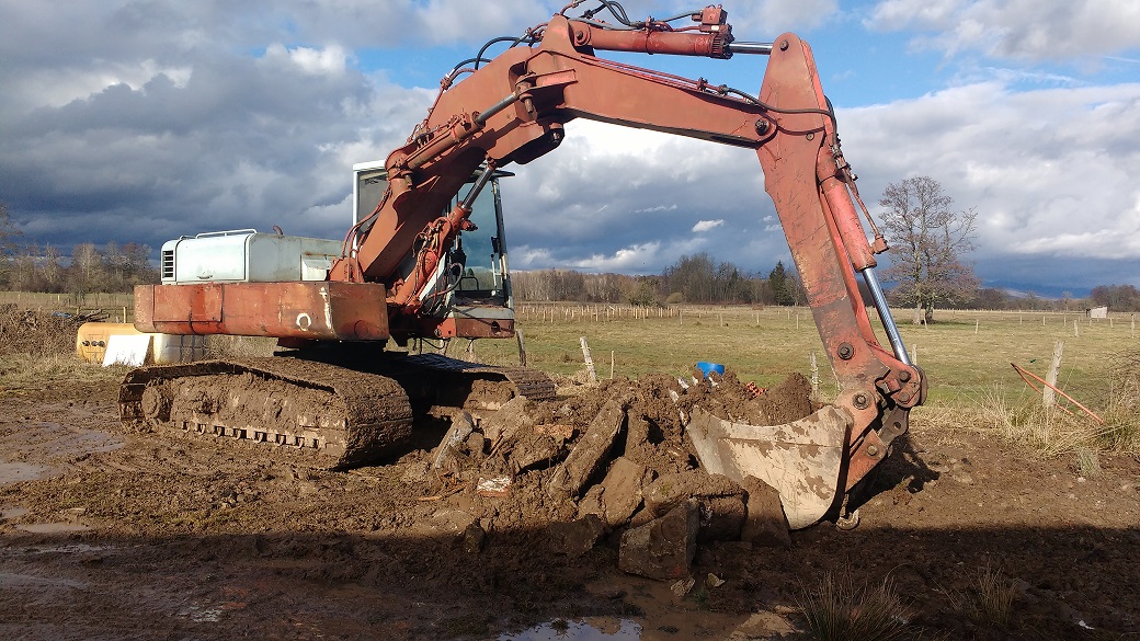

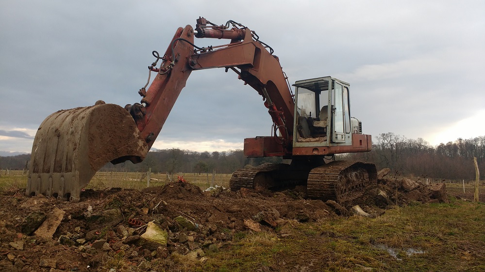

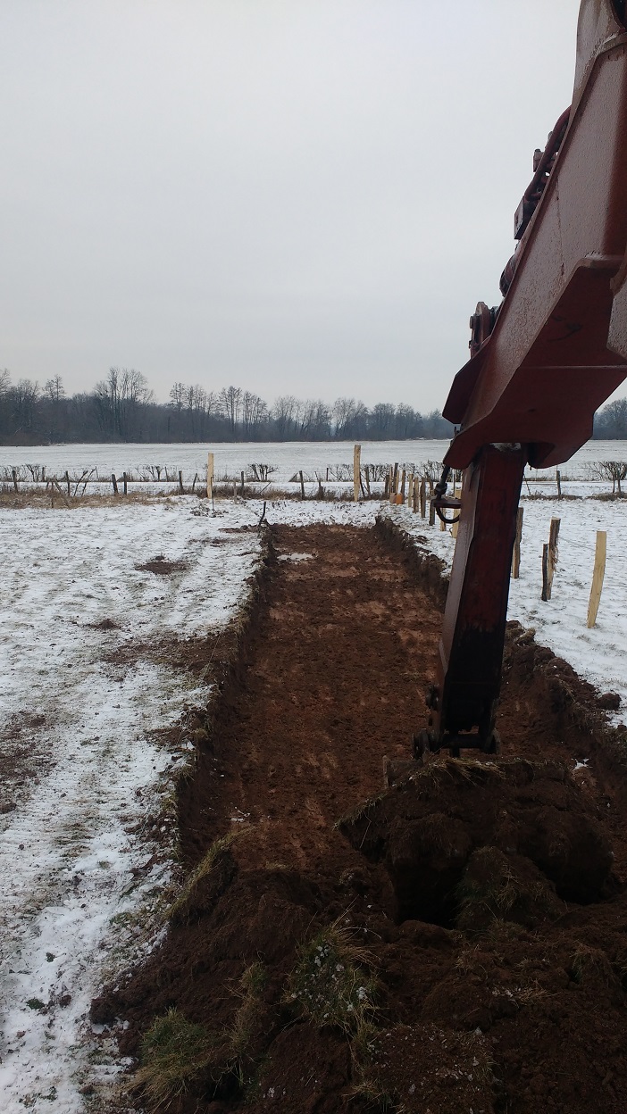

Enfin un peu de temps libre pour donner des news!
La pelle va super bien pour une machine de 32 ans!
+ de 400 piquets en acacia implantés
-décaisser un chemin sur 200m, 3m de large et 40 cm de profond
-Nivellement de la terre végétale
-chargement de blocs de remblai
-défrichage
-etc...
Il reste une 15aine de mètres à faire et le gros du chantier sera fini mais pour l'instant le terrain est détrempé, il va falloir attendre quelques semaines.
J'ai déjà pu faire une bonne vidange moteur avec tous les filtres + les 2 filtres hydrauliques.
Le point noir de cette bécane est la chenille gauche qui ne tient pas la tension. Il va falloir refaire les joints du tendeur à graisse, le soucis est qu'il fait ouvrir la chaine et ça je ne l'ai jamais fait donc j’appréhende un peu. Mais ce sera fait tôt ou tard.
Il me semble qu'il y a un maillon "grugé"? J'ai essayé de le repéré mais tout ce que j'ai vu c'est un axe qui a été soudé?! Peut-être pour ne pas qu'il s'ouvre?
Si quelqu'un a des conseils..
Je cherche aussi un fournisseur de chaine +galet..
Le bloc distributeur équipement est fuyard, c'est également au programme.
J'ai remarqué que le balancier (à chaud) est assez lent et marque un temps mort lors de sa rentrée.
Ce dernier va plus vite lorsque l'on fait plusieurs mouvements en même temps et ça je ne sait pas l'expliquer..?
Clapet de sécurité du vérin de balancier à examiner?
Voilà, à part ces petits pépins pas trop graves la pelle a une patate d'enfer et a déjà réalisé un sacré boulot!
Quelques photos:
