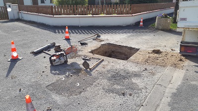

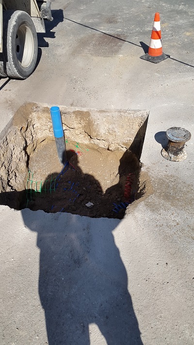

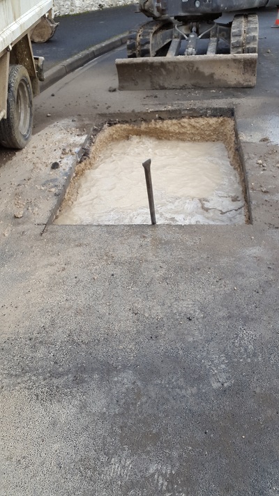

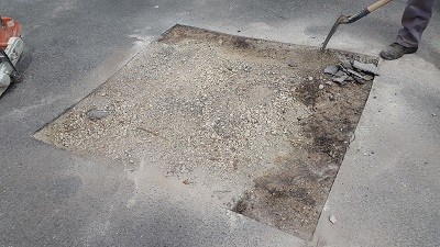

bon on va commencez avec une petite fuite d'eau le but changer le collier de prises en charge qui fermait plus (raison trouver la ferraille bouffer par l’enrober faite il y'a une quinzaine d'année avait couper le carrer pour fermer) on a changer se collier car une fuite avait lieux sur le PE plus loin

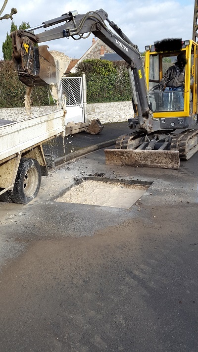

après la découpe d'enrober la mini pelle a finit son travail
ya du réseaux téléphone électricité eau

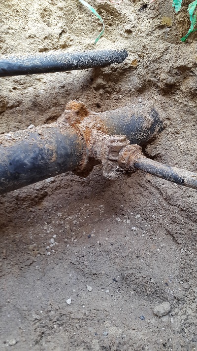

le collier en question

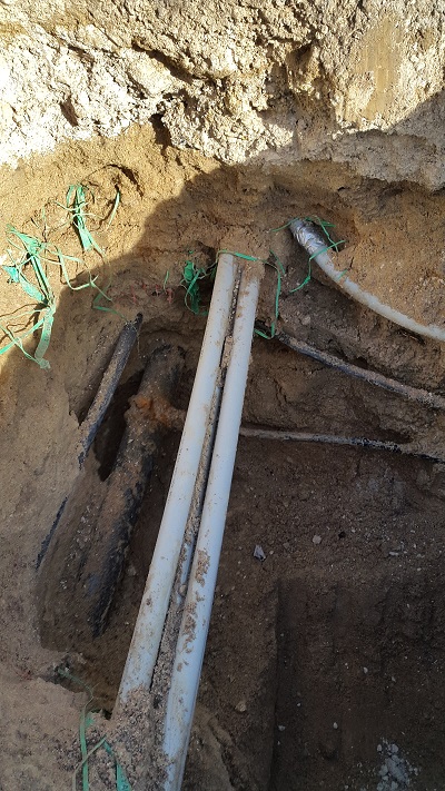

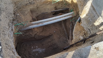

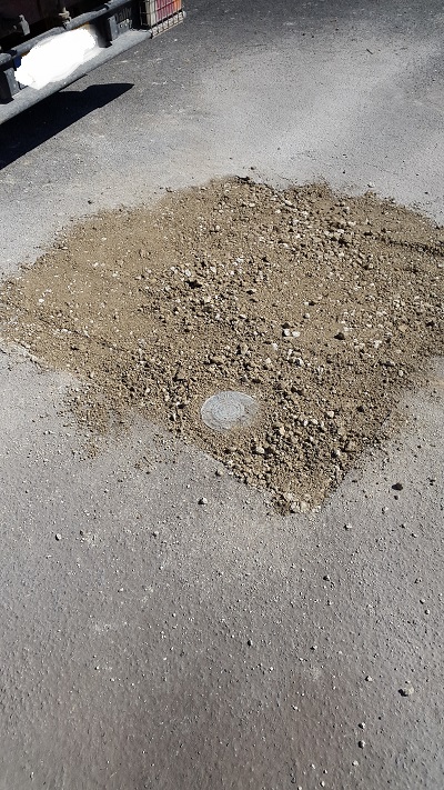

collier réparer on rebouche remise de la cheminé
compacter juste au camion on pouvait pas pilonner avec les fourreaux PVC

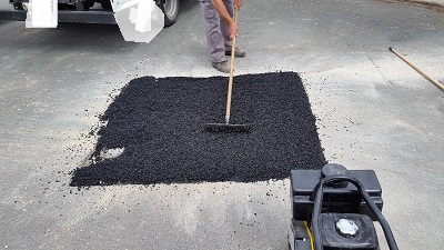

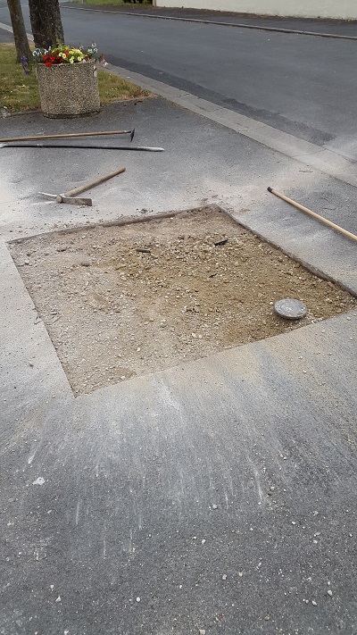

reprise d'enrober a froid
on décaisse et redécoupe l'enrober et remonté la cheminé
on étale l'enrobé
fini

je débute un peu dans les reseaux d'eau potable et d'assainissement
perso moi je pilonnerais je pense pas qu'il y ait de risque de péter les fourreaux vus l'épaisseur qu'il y a ... après c'est notre chef qui veut pas !
on pilonne que quand c'est obliger (route départementale ou route avec passage de semi ou tracteur) ou si c'est des conduites en fonte

jaymeric45 a écrit:
j'en ai refait une aujourd’hui :-P
nous le robinet et le collier sont séparer on les assembles
le tabernacle on en a mis un aujourd'hui, la clé de manœuvre est appeler aussi la clé de barrage ?
aujourd'hui conduite en fonte on a pilonner c'est d'avant que sa date que quand ya PVC on pilonne pas il préfère remettre au fur et mesure que sa se tasse moi je ferrais pas sa perso
Clé de manoeuvre = clé de barrage = clé carré
Quelque soit la nature de la canalisation, on l'enrobe avec du matériau sableux (0/2 - 0/4) jusqu'à 20 cm au dessus de la génératrice supérieure
On emploiera du sable roulé (réputé incompressible), puis on remblaiera par couche de 20 à 25 cm suivant la puissance de la pilonneuse, de la plaque ou du rouleau vibrant
ce sont les recommandations du fascicule 71, qui édictent les règles de l'art Wink
Maintenant, c'est la théorie, reste à la mettre le plus souvent en pratique

oui comme tu dit en tout cas on met le 0/4 et le calcaire en 0/31.5 dans les règles
MessagePosté le: Lun 13 Juil 2015 - 17:31    Sujet du message: Les chantiers de Jaymeric Répondre en citant
Salut à tous, salut Jaymeric, sympa de nous faire partager ce genre de petit chantier. Okay
Dans notre département, le sable 0.4 roulé est réservé aux bétonnier... Donc on prend du sable à tranché qui est une misère à recreuser surtout en hiver .
Sur la pilonneuse on peut régler aux gaz la vitesse de pilonnage, ce qui permet un pilonnage tranquille en première couche.
Sinon la grave-ciment est une très bonne solution pour les réseaux peut profond, mais ne pas oublier une bonne couche de sable sur les autres réseaux (et le grillage), sinon gare à la casse à la réouverture.

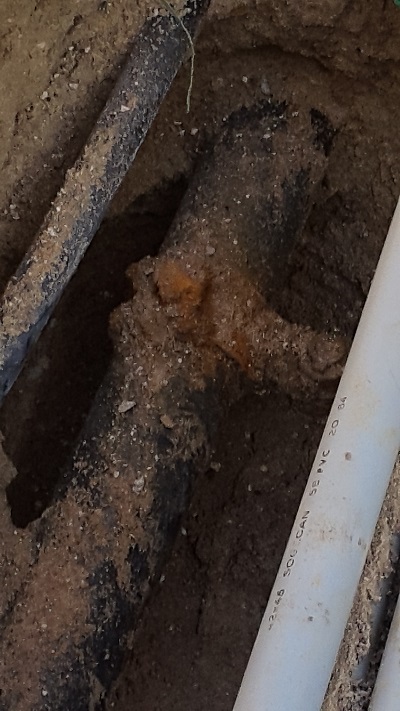

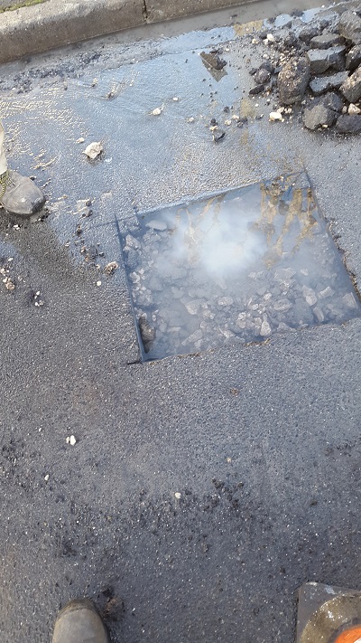

Fuite d'eau réaliser mi février cana de cassez et découverte d'un robinet de prise en charge a l'arrivé sa coulait partout avec l'aide des plans on a essayer de trouver la cana "ouf" réparation effectuer sous pression car impossible de fermer les vannes
